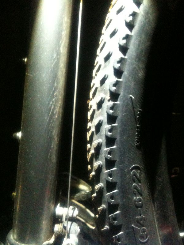

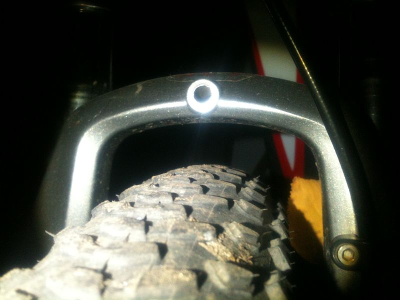

примерял себе вот такие http://velocentr.ru/catalog/accessories ... ev-28.html
Подходили.
UPD: Сходил сфоткал.

Не стал ставить в итоге потому что:
1) Вот это место вызвало сомнения
20131105_IMG_2418.JPG [ 61.81 КБ | Просмотров: 2880 ]
2) не фанат крыльев.

У меня и на вилке всего 15 мм..... Поэтому вот я и сомневаюсь...
